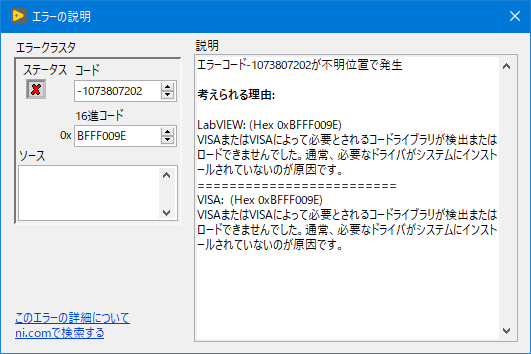

以前システムにNI-VISAをインストールしており、32ビットNI MAX、LabVIEW、またはその他の開発環境で自分の計測器を識別して正常に通信できていました。その後、TekVISAやKeysight VISAなど、別のVISAのベンダーバージョンをインストールしました。これにより、COMポートやVISA機器を識別したり、通信したりすることができなくなりました。なぜこの問題が発生するのですか?どうすれば解決できますか?
NI-MAXに次のようなエラーが表示されることがあります。
MAXは、このコンピュータでVISAリソースを作成できません。
LabVIEWでエラー -1073807202が発生します。
1台のシステム上で一度に1つの32ビットVISA実装のみプライマリとして構成できます。このプライマリVISAは、システムのコアVISAライブラリとして機能します。上記の場合、NI-VISAは最初にプライマリとしてインストールされ、2番目のVISA実装がインストールされると、NI-VISAはセカンダリに変更されます。適切なNI-VISAソフトウェアを再インストールすると、適切な実装シナリオがリセットされます。NI-VISAの再インストールが成功しなかった場合は、次の手順に従ってNI-VISAをプライマリとしてリセットすることができます。
