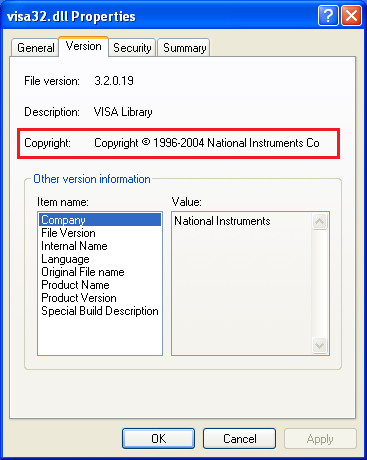

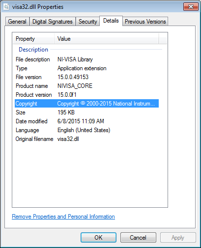

  2. Haga clic derecho en visa32.dll y seleccione Propiedades.
  3. Encuentra la información de copyright:
  • En Windows Vista / 7/8/10: navegue a la pestaña Detalles:
  • En Windows XP: navegue a la pestaña Versión :
Si la información de copyright establece National Instruments, NI-VISA está configurado para ser la VISA principal en su sistema. Si se indica otra compañía, siga los pasos a continuación para hacer que NI-VISA sea primaria.

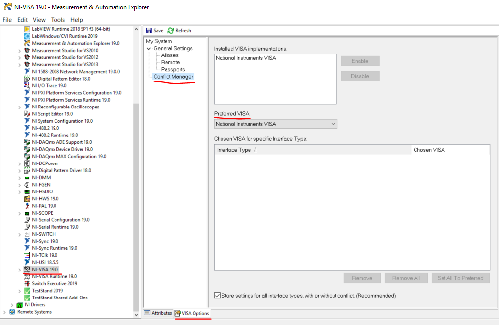

Opción 1: establezca VISA como preferido en NI MAX
  1. Navegue a su versión de NI VISA en NI MAX
  2. Vaya al administrador de conflictos y seleccione la VISA de National Instruments para la VISA preferida (en las opciones de VISA).
