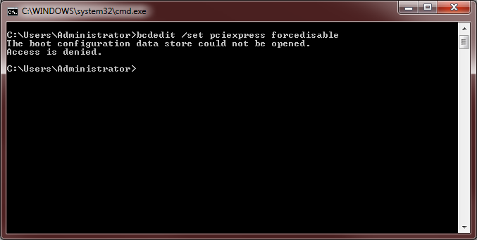

이 에러는 장치가 기본 PCIe 모드일 때 표시됩니다. 섀시가 PXIe 섀시가 아닌 PXI 섀시이기 때문에 BIOS는 이 기본 모드에 있는 동안 섀시를 열거하는 데 문제가 있습니다.
PCIe 기본 모드를 비활성화하려면 다음 단계를 사용하십시오.
- 시작 메뉴를 열고 검색 상자에 cmd를 입력합니다.
- 명령 프롬프트를 우클릭하고 관리자 권한으로 실행을 선택하여 로컬 관리자 권한으로 터미널을 실행하십시오.
- 관리자로 명령 프롬프트를 명시적으로 실행하지 않으면 관리자 계정으로 로그인한 경우에도 다음 에러 메시지가 표시됩니다. 부팅 구성 데이터 저장소를 열 수 없습니다. 액세스가 거부되었습니다.
![](/servlet/rtaImage?eid=ka03q000000ZQMl&feoid=00N0Z00000HEWRt&refid=0EM0Z000000W8o5)
그림 3. 관리자 권한이 없는 명령때의 결과.

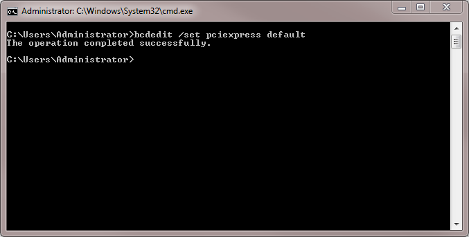

- 명령 창에 bcdedit /set pciexpress forcedisable을 입력하십시오. 성공하면 다음 메시지가 나타납니다.
그림 4. 관리자 권한이 있는 명령때의 결과.
- 머신을 재부팅하십시오.
