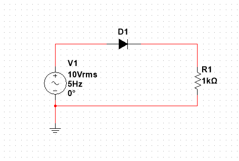

首先放置所有组件。
- 单击ctrl + w打开组件窗口。在那里,您可以放下您的组件。
- AC_POWER和接地可在Sources> Power_Sources下找到。
- 二极管可以在二极管中找到,这个实施例中使用虚拟二极管。
- 电阻器可以基本>电阻器中找到。在此示例中,使用的是1K欧姆电阻。
- 使用Ctrl + Shift + W的组件装配起来。
- 通过双击电压源并导航到值选项卡来调整电压源值,从这里我们可以编辑电压源值。在此示例中,我们使用了10V RMS和5Hz 。
完成后,电路应如下所示。
现在我们可以开始进行测量了。

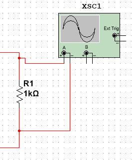

- 导航到屏幕左侧的示波器。
2.单击并将
示波器拖到工作区中所需的物品上
3.将两个端口从
A端子连接到电路,正极的顶部在正极,负极的底部在负极
电阻。

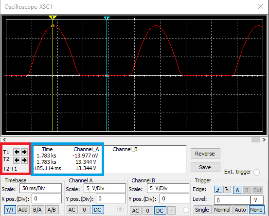

4.通过在
仿真工具栏中按
绿色的Triangle或通过按
F5键来运行仿真
您的键盘。确保以交互方式运行仿真。这可以在下面更改
模拟>分析与模拟。
5.要访问
示波器读数,可以
双击工作空间上的
示波器图标。这个
将显示您的标准波形图。
6.您可以在
示波器的
时基部分下增加
X轴(
时间)的比例
,为此
例如
50 ms / DIV就足够了。这将使您产生类似于以下显示的波形。
7.现在在模拟工具栏下
暂停(
F6 )或
停止模拟。这将使我们能够准确
使用示波器光标进行测量,可以通过单击和拖动或使用箭头来移动这些测量值
除了
T1和
T2 。光标的值显示在图形下方。
