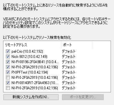

  • ネットワークVISAデバイスに加えて、リモートシステム上のリソースを自動的に検索するようにVISAを設定すると、リモートシステムがオフラインの場合にVISAがタイムアウトする可能性があります。VISAが自動的に検索するように設定されているシステムを確認するには、MAXでツール>>NI-VISA>>VISAオプションに移動します。一般設定>>リモートツリー項目を選択します。オフラインのリモートシステムとVISAリソースが不要なシステムのチェックを外します。

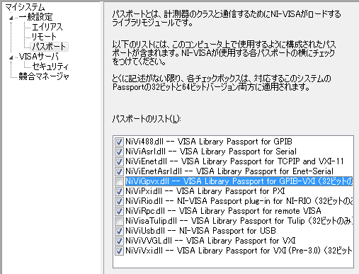

  • ​GPIB-VXIデバイスを使用していない場合は、VISA GPIB-VXIパスポートを無効にしてみてください。MAXでツール>>NI-VISA>>VISAオプションに移動します。パスポートを選択し、NiViGpvx.dllの選択を解除します。
