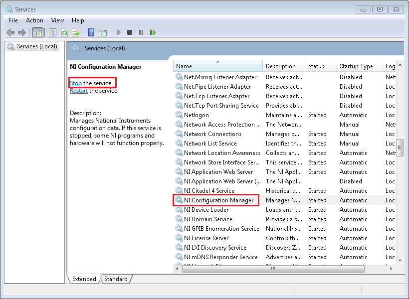

이 오류 메시지는 MAX 구성 데이터가 손상되었음을 나타냅니다. 이 오류를 해결하려면 아래 단계를 수행하여 데이터베이스를 복원하십시오.
  1. 먼저 MAX 데이터베이스를 리셋하십시오. 이후에, 여전히 오류가 표시되는 경우 다음 단계를 완료하여 손상되지 않은 백업으로 되돌립니다.
  2. 관리자 또는 관리자 권한이 있는 다른 사용자로 로그인하고 MAX Database Corruption Removal Tool을 실행하십시오. 이 도구는 빠른 솔루션을 위해 데이터베이스 손상 제거 프로세스를 자동화합니다.
  3. 시작(Start)»실행(Run)으로 이동하여, services.msc를 입력하고 NI Configuration Manager를 마우스 우 클릭한 다음 중지(Stop)을 선택하십시오.
    • 리얼 타임 운영 체제를 사용하는 경우 안전 모드로 부팅하십시오.
  4. MAX Data 폴더로 이동하여, 모든 config *. * 파일을 삭제하십시오.
    • Windows XP를 사용하는 경우 Data 폴더는 C : \ Documents and Settings \ All Users \ Application Data \ National Instruments \ MAX \ Data \에 있습니다.
    • Windows Vista 이상을 사용하는 경우 데이터 폴더는 C : \ ProgramData \ National Instruments \ MAX \ Data \에 있습니다.
    • C : \ ProgramData 폴더가 보이지 않으면 숨김 파일과 폴더 표시를 선택하십시오.
  5. <MAX> \ Data Dictionaries \ Last \ 로 이동하고 이 폴더의 모든 파일을 삭제하십시오.
    • Windows기반이 아닌 플랫폼을 사용하더라도, mxs.mxr를 삭제하십시오.
  6. <MAX> \ Data \ mxsCheckpoints \로 이동하여 MAX를 복원할 수 있는 최근 체크 포인트를 찾으십시오. 체크 포인트는 데이터 사전 에러가 발생했을 때 시스템을 복원할 수 있는 NI Configuration Manager 데이터의 백업입니다.
  7. <Data> \ mxsCheckpoints \ <가장 최근의 체크 포인트 날짜> .cpt \ config3.mxs 를 Data 폴더로 복사하십시오.
  8. <MAX> \ Data \ mxsCheckpoints \ <가장 최근의 체크 포인트 날짜> .cpt \ 에 있는 모든 DLL 파일을 <MAX> \ Data Dictionaries \ Last \ 폴더에 복사하십시오.
  9. 컴퓨터를 재부팅 하십시오.
