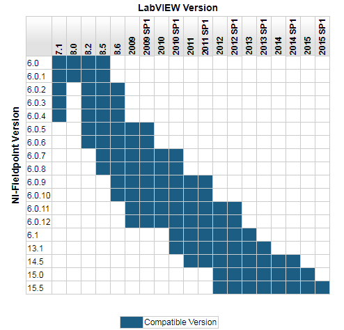

哪些NI-FieldPoint驱动程序版本与我的LabVIEW版本兼容?
下表概述了NI-FieldPoint驱动程序支持的不同LabVIEW版本
请注意,NI 在2016年放弃了对FieldPoint的支持。FieldPoint15.5是FieldPoint软件的最新版本。因此,您无法将Compact FieldPoint硬件与任何高于2015 SP1的LabVIEW版本一起使用。如果您使用的LabVIEW版本高于2015 SP1,则很可能会遇到错误32800
