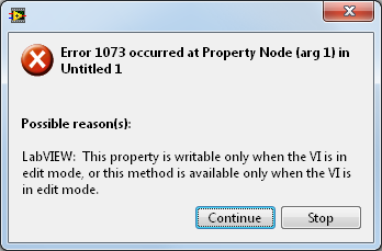

프론트패널에 컨트롤이 있으며 런타임중에 라벨을 변경하고 싶습니다. 컨트롤의 프로퍼티 노드를 만든 다음 Label.Text 를 선택하고 새 문자열에 연결했습니다. 하지만 VI를 실행할 때 다음과 같은 오류가 발생합니다.
Error 1073 occurred at Property Node (arg 1) in <VI Name>
왜 내 라벨의 값을 바꿀 수 없습니까?
LabVIEW에서는 런타임 중에 해당 라벨의 값을 변경할 수 없습니다. 해당 라벨은 컨트롤이나 인디케이터 각각에 속한 프로퍼티 항목입니다. 이 항목은 실행 중 VI에서 컨트롤/인디케이터의 식별자로 사용되기 때문에 개발 중에만 변경할 수 있습니다. 프로퍼티 노드를 사용하여 소유된 라벨을 변경하려고 하면 에러 1073이 발생합니다.
