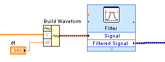

  • 파형 정보 없이 데이터 배열이 필터로 전달됩니다.
    배열에 입력을 연결하면 대부분의 필터 VI는 배열과 입력 사이에 자동으로 [동적 데이터로 변환] 익스프레스 VI를 배치합니다. 새로운 동적 데이터에는 시간 데이터가 없습니다. 필터는 dt (샘플 사이의 시간 (초))를 알아야 합니다. 아래 그림과 같이 블록 다이어그램에 웨이브 폼 생성 VI를 추가하여 배열을 웨이브 폼으로 구성할 수 있습니다. 그런 다음 dt를 지정하고 결과 파형을 필터 VI에 연결할 수 있습니다.
