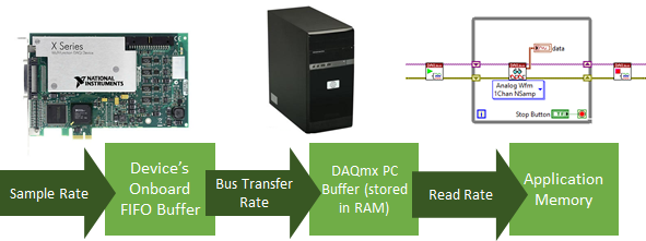

이 오류는 PC 버퍼 오버 플로우로 인해 발생합니다. PC 버퍼는 DAQ하드웨어와 LabVIEW의 어플리케이션 메모리 사이에 있는 컴퓨터에 존재하는 버퍼입니다. 하드웨어는 일정한 샘플속도로 데이터를 수집하고, LabVIEW에서는 일정 주기로 데이터를 읽어옵니다. 이 두 속도의 차이는 읽는 속도에 영향을 줄 수 있습니다. 보통, 데이터가 DAQmx PC 버퍼에 덮어 씌워(Overwrite)지는 이유는 2가지입니다.
  1. DAQmx의 읽는 속도가 설정된 하드웨어의 샘플속도보다 느릴 때
  2. DAQmx의 PC 버퍼가 너무 작을 때

이 오류를 해결하는 방법은 첫 번째로 LabVIEW 어플리케이션의 읽기 속도와 샘플 속도를 동일하게 유지하는 것입니다.
DAQmx 어플리케이션의 읽기 속도는 DAQmx 읽기 당 요청되는 샘플 수와 DAQmx Read 함수가 1초에 loop안에서 호출되는 속도에 따라 달라집니다. DAQmx Read 함수를 명시적(explicit)으로 제어하여 읽기 속도를 조정할 수 있습니다. DAQmx Read에 필요한 샘플 수 또는 DAQmx Read를 포함하는 while 루프가 기다림 (Wait) (ms)와 같은 노드를 사용하여 초 단위로 실행되는 횟수를 명시적으로 제어할 수 있습니다 :
