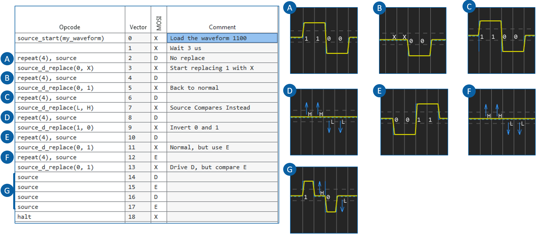

問題敘述
我閱讀了
NI-Digital Pattern Help
的描述 ,發現18.0版本有新的操作碼
source_d_replace
此操作碼如何工作以及如何在數位碼型編輯器中使用它?
解決方案
輸出波形(
Source waveform
)的資料只通過
0
和
1
定義。從
NI-Digital 18.0
開始,可以用不同的值替換
Source waveform
中的
0
或
1
如幫助文檔中所述:
使用
Source waveform
輸出波形時,通過此操作碼,您可以使用更多的引腳狀態:
0
1
H
L
或
X
,而不是僅有
0
和
1
。您可以給任何向量添加
source_d_replace
來依次改變輸出引腳的狀態。
要替換
Source waveform
中的值,請使用
source_d_replace
操作碼,並指出您希望將
0
和
1
分別改變成哪種引腳狀態。
有效的引腳狀態包括
X
L
H
0
和
1
此操作碼可以與
Source
操作碼結合使用,改變引腳狀態後立即輸出。再次使用此操作碼重新改變輸出引腳狀態。
相關資訊
最常見的使用狀況是:在
I2C
通信中,向漏極開路匯流排上輸出波形時,一般需要驅動
X
而不是
1
與active load結合使用時,用
X
替換
Source waveform
中的
1
將使匯流排上電壓置高,就像外接了上拉電阻。
