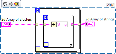

同样,此代码可用于更高维数,只需进行很小的修改,可将二维簇数组作为输入:
您可以使用此代码
此代码的输出是预期的字符串二维数组
