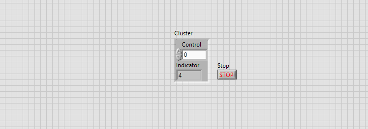

每当我尝试将输入控件添加到输出控件簇中或输出控件添加到输入控件簇中时,它都不能成功。是否有可能在一个簇中同时包含输入输出控件?
簇必须要么只包含输入控件或只包含输出控件,而不能是两者的组合。将输入或输出控件添加到簇中会使该簇变成两者的混合。簇的类型必须是单一的,只能包含输入或者输出控件。您可以仿照下面的代码,创建一个输入控件簇,但其外观和行为都很像是一个输出控件簇:注意:该图像是LabVIEW片段,其中包含可在项目中重复使用的LabVIEW代码。要使用代码段,请右键单击图像,将其保存到计算机,然后将文件拖到LabVIEW图表上。
这将产生一个如下图所示的簇:
