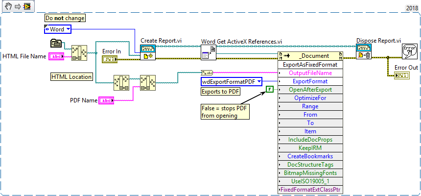

我有一個 HTML 檔案,我想將其轉換為 PDF。我該如何使用 LabVIEW 來做到這一點?
要如何在不更改格式的情況下將 HTML 轉換為 PDF?
解決方案
HTML 檔案可以直接在 Microsoft Word 中打開。這將確保格式不會改變。
透過使用下面的程式碼,您可以讓 Microsoft Word 暫時打開 HTML 檔案並使用匯出為 PDF 的功能。
匯出完成後,LabVIEW將關閉Microsoft Word。
相關資訊
注意:
要使用此方法,您需要存取LabVIEW Report Generation Toolkit和Microsoft Word。LabVIEW Report Generation Toolkit包含在
LabVIEW Professional
2014 及更高版本中。
