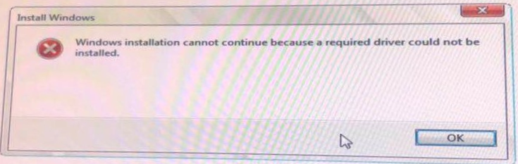

当我为USRP 2974安装系统时,我收到以下错误消息:
Windows安装无法继续,因为无法安装所需的驱动程序。
USRP-2974
的CPU配置为Intel Core i7 6822EQ(2 GHz四核)。经过6代CPU后,Windows®7
安装程序源
可能无法与USB3.0和NVMe(安装在系统中的SSD时的驱动程序)集成。
要在上一代Skylake平台上安装Windows®7,您需要在Windows®7
安装程序源中
嵌入USB3和NVMe驱动程序。
有关如何修改
Windows®7
安装程序源的
详细信息
,请参阅
通过ASUS EZ Installer安装Windows®7
