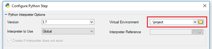

使用絕對路徑時,我可以在 TestStand Python Step 中設定虛擬環境:
但是當我嘗試使用相對路徑時,我遇到了一個錯誤
Invalid python version or virtual environment path. Make sure required version of python is installed and added to PATH environment variable. Make sure the configured virtual environment path is valid.
我已經在 TestStand 搜索目錄中定義了我的虛擬環境資料夾路徑,為什麼 TestStand 仍然無法找到我的資料夾?
解決方案
為了讓 TestStand 正確找到虛擬環境資料夾的目錄路徑,您需要在資料夾名稱中增加前綴“..\” 。請參考下圖中紅色方框部份。
