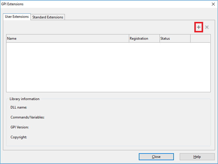

2017년 이전 DIAdem 버전의 경우 GPI 확장 문제로 인해 발생할 수 있습니다. 이 문제를 해결하려면:
1. DIAdem을 열고 설정 » 확장 » GPI 확장으로 이동합니다.
2. " + " 버튼 클릭
![](/servlet/rtaImage?eid=ka03q000000ZQ5r&feoid=00N0Z00000HEWRt&refid=0EM0Z000000tppi)
3. 다음 디렉터리에서 GfSICalc.dll 파일을 찾아 선택합니다. 폴더 이름이 사용 중인 버전과 일치하는지 확인합니다: C:\Program Files\National Instruments\DIAdem <버전>
4. 아래 정보가 표시되는지 확인하고 Close를 클릭합니다.
![](/servlet/rtaImage?eid=ka03q000000ZQ5r&feoid=00N0Z00000HEWRt&refid=0EM0Z000000tpqg)
5. DIAdem을 다시 시작합니다.
