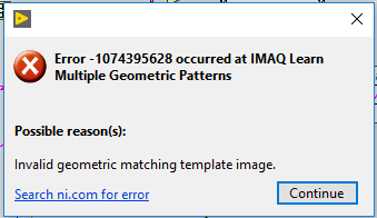

IMAQ Learn Multiple Geometric Patterns VIをカスタムテンプレートで使用すると、次のエラーメッセージが表示されます:
Error -1074395628 occurred at IMAQ Learn Multiple Geometric Patterns
Possible reason(s):
Invalid geometric matching template image.
下記のダイアログボックスのエラー メッセージが表示されました。
