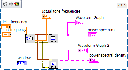

我有一个要进行频谱分析的时间信号,并且正在尝试测试功率频谱和PSD VI。该VI的导出模式下的功率谱和功率谱密度之间有什么区别?
功能选板上信号处理>>波形测量子选板上的FFT功率谱和PSD VI具有导出模式输入端子,可用于选择功率谱和功率谱密度。
测量时间信号的功率谱可以说明哪些频率包含信号的功率。度量是功率值作为频率的函数的分布,其中“功率”被认为是信号能量的平均值。在频域中,这是FFT幅度的平方。
功率谱密度(PSD)是信号功率含量相对于频率的量度。 PSD通常用于表征宽带随机信号。可以将其视为单位Hz功率相对于频率的频域图。
因此,在功率谱使用离散傅立叶变换计算信号图下的面积的同时,功率谱密度将功率单位分配给每个频率单位,从而增强了周期性。
在以前的LabVIEW版本中,时间信号的功率谱测量是使用FFT功率谱VI和FFT功率谱密度VI进行的,这些函数位于功能面板的信号处理>>波形测量中,如下图所示。并已由PSD VI取代。
