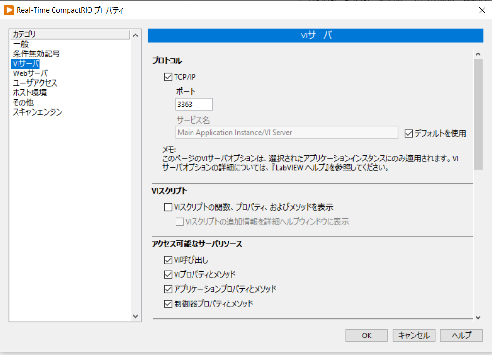

  4. Real-TimeコントローラのプロパティダイアログのVIサーバで「TCP / IP」が有効になっていることを確認してくだいさい。 RT VI server enable TCP
