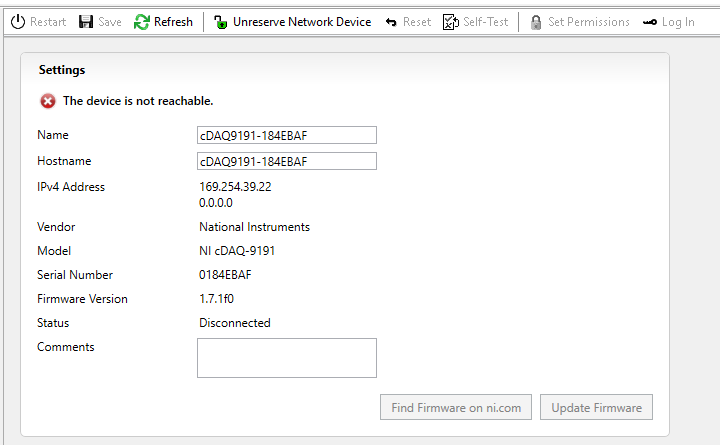

我正嘗試將NI無線網路設備連接到個人電腦或筆記型電腦。當NI設備通過乙太網路與電腦連接時,我已經在NI設備上
建立一個Ad Hoc網路
但是,在拔下乙太網路線並嘗試用PC連接到託管的WLAN之後,我無法通過MAX訪問該設備:
有沒有其他方法可以通過WLAN將設備連接到電腦?

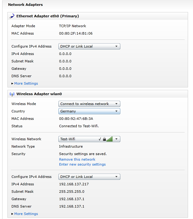

除了從NI網路設備託管WLAN之外,另一種方法是在PC或筆記型電腦上設置WLAN熱點,然後將NI設備直接連接到該託管網路。
此方法在帶有網絡適配器(adapter)的Windows 10電腦上特別有用,由於Windows 10電腦的網絡適配器
不支援IBSS
而
導致潛在的連接問題。
要在Windows 10中設置WLAN熱點並將NI設備連接到該熱點,必須執行以下步驟(其他Windows版本的配置步驟可能不同):
確保您的PC具有
乙太網路
,Wi-Fi或行動數據連接
點選
Settings
Network & Internet
,然後選擇
Mobile Hotspot
點選
Edit
然後選擇網路名稱,密碼和頻段(通常為2.4 GHz),然後打開熱點:
通過乙太網路連接時,通過選擇網路名稱並輸入密碼,將MAX中的NI網路設備配置為連接到新建立的WLAN。之後,NI網路設備應通過WLAN連接:
設備連接到WLAN後,拔出乙太網路線,檢查NI設備是否可以無線進行連線
