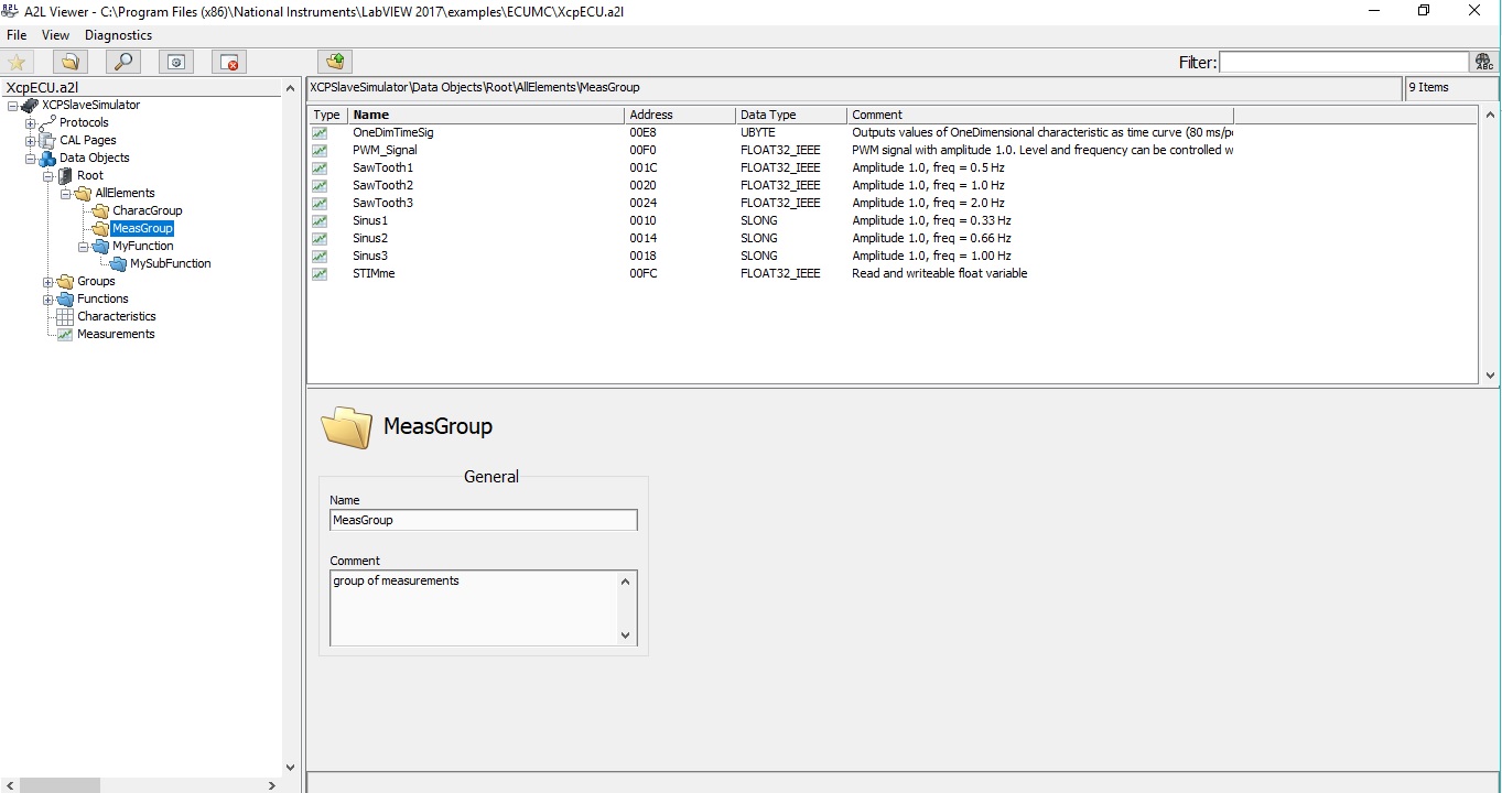

LabVIEW 또는 NI 툴킷을 사용하여 A2L 파일을 읽을 수 있습니까?
네, A2L Viewer가 포함 된
ECU Measurement & Calibration Toolkit
을 사용하여 A2L 파일을 읽을 수 있습니다. ECU MC A2L 뷰어를 사용하면 체계적인 사용자 인터페이스로 기존 A2L 데이터베이스의 구성 정보를 볼 수 있습니다.
A2L 뷰어 인터페이스는 다음과 같습니다.
A2L 파일을 읽기 위한 LabVIEW 예제는 다음 경로를 참조 하십시오.
Help>> Find Examples >> Toolkits and Modules >> ECU Measurement and Calibration >> Advanced
