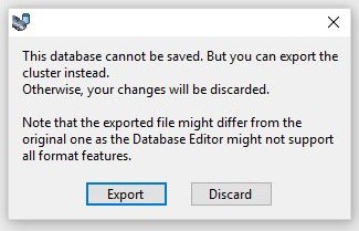

尝试在NI-XNET Database Editor中保存.dbc文件时,看到以下消息。为什么我不能保存文件?
单击导出按钮,然后选择数据库的文件路径。它将通过用新数据库覆盖以前的数据库来保存。
NI-XNET Database Editor的本机文件类型为
.xml
。创建或覆盖其他类型的文件需要使用
Export-导出
功能。
