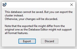

.dbcファイルをNI-XNETデータベースエディタに保存しようとすると、次のメッセージが表示されます。ファイルを保存できないのはなぜですか?
表示される画面のExportボタンを押して、データベースのファイルパスを選択します。以前のデータベースを新しいデータベースで上書きして保存します。
NI-XNETデータベースエディタでファイルを保存する際のファイルタイプは.xmlです。別のタイプのファイルを作成または上書きするには、Exportを使用する必要があります。
