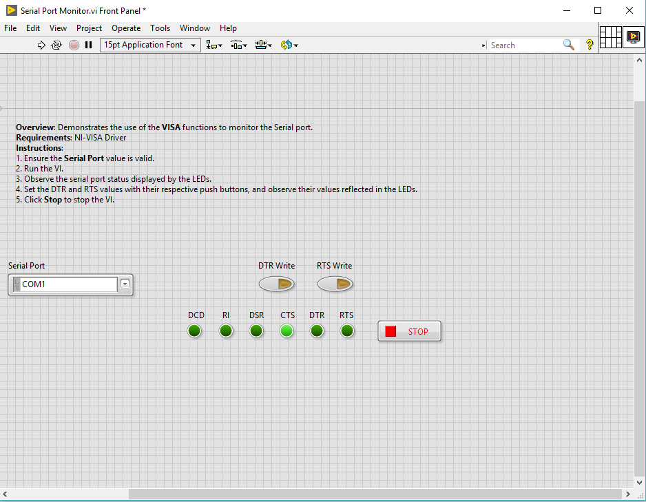

您可以使用LabVIEW示例Serial Port Monitor. vi 演示了如何使用NI VISA功能监视串行端口。

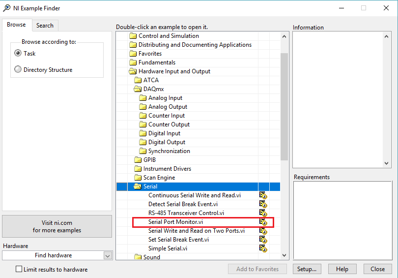

可以在LabVIEW中的NI Example Finder中找到该示例,如下所示:
选择帮助»查找示例»硬件输入与输出»串口» 串口监视.vi (Serial Port Monitor.vi)
