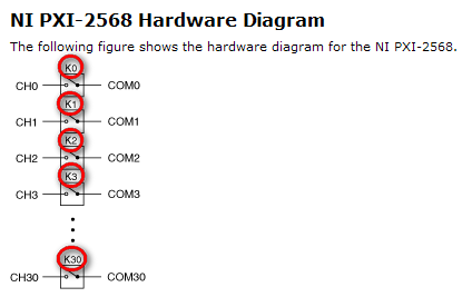

이 Function 및 VI를 사용하려면 스위치 디바이스의 릴레이 이름을 알아야합니다. 이 정보는 어디서 찾을 수 있습니까?
릴레이 이름은 NI 스위치 도움말에 있습니다. 컴퓨터에 NI Switches Help 가 설치되어 있지 않은 경우 참조하십시오. NI 스위치 도움말에서 Device»<Your Device>»Hardware Diagram을 참조하십시오. 이 하드웨어 다이어그램에는 모듈의 각 릴레이 이름이 표시됩니다.
NI PXI-2568 모듈에 대한 NI 스위치 도움말의 하드웨어 다이어그램의 예는 다음과 같습니다. 아래 예시에서 릴레이 이름은 K0 ~ K30입니다.
