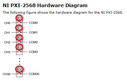

これらの関数とVIを使用するにはスイッチデバイスのリレーの名前を確認する必要があります。リレーの名前はどのように確認できますか?
リレー名はNIスイッチのヘルプで確認できます。コンピュータにヘルプファイルがインストールされていない場合はNI Switches Helpを参照してください。 NI Switches Helpで、Devices» デバイスの型番»Hardware Diagramを参照してくださいこのHardware Diagramは、モジュールの各リレーの名前を示しています。
例えばNI PXI-2568モジュールのNI Switches HelpのHardware Diagramを以下に示します。この例の場合、リレー名はK0〜K30です。
