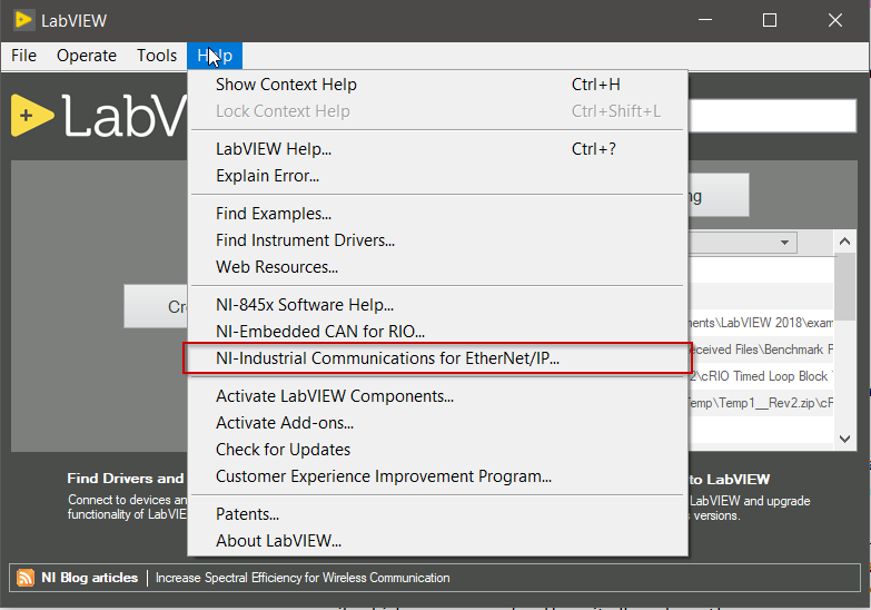

我将会需要使用此程序,并希望有一个API手册来显示每个函数的功能和需求。
对于EtherNet / IP驱动程序,并没有列出其功能的PDF或文章。然而,
下载驱动程序后
,LabVIEW将在
帮助
下拉列表中呈现
NI-Industrial Communications for Ethernet/IP...
单击
,将弹出一个窗口,这将可以您访问不同的功能和有关其信息。
