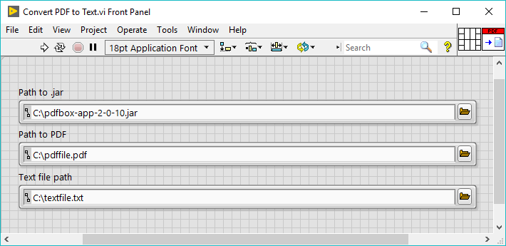

我需要從PDF檔案中提取文字,並在LabVIEW中使用它,要如何實現呢?
解決方案
Apache基金會建立了一個Javalibrary,該library可以從PDF檔案中提取文字,其中包括PDFBox。您可以下載最新版本的PDFBox Command Line工具,使用System Exec VI在LabVIEW中呼叫它。本文底部附有一個使用PDFBox Command Line工具的範例VI,要使用它,只需從“ Path to .jar”控件中瀏覽至PDFBox-app-x.x.x.jar檔案。在“Path to PDF”中瀏覽至要轉換的PDF檔案,並在“Text file path”控件中瀏覽至要產生文字檔案的路徑。
