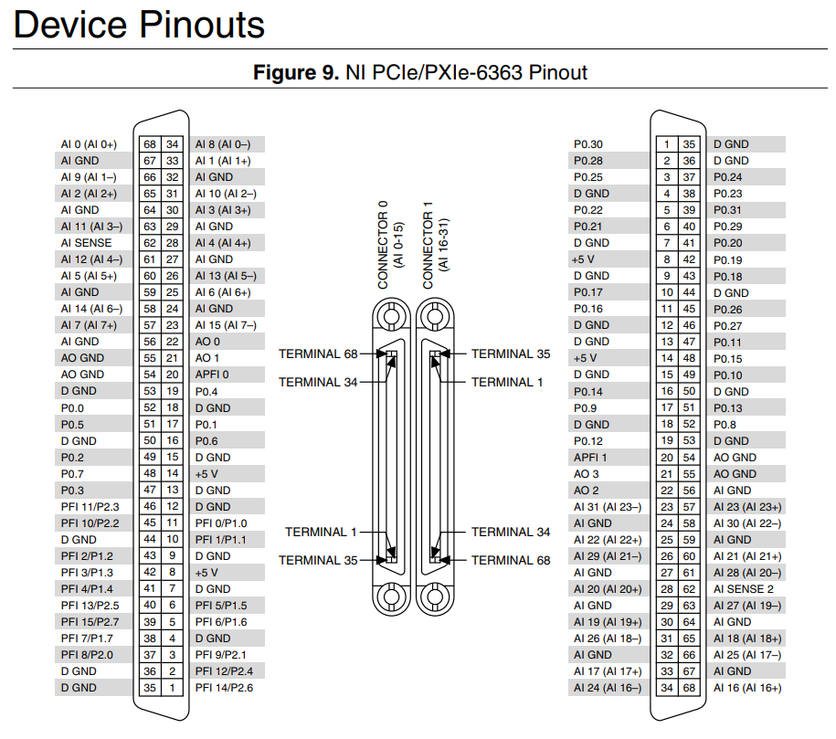

BNC-2110 장치에서 여러 아날로그 출력을 구현하려고 합니다. 채널 AO0 및 AO1이 작동하도록 구현할 수 있지만 다른 아날로그 출력(AO)이 작동하지 않는 것 같습니다. BNC-2110 문서에는 6개의 AO 채널을 사용할 수 있는 것으로 나와 있으며 제가 사용하는 BNC-2110은 PCIe-6363에 연결했습니다.
PCIe-6363에는 2개의 출력 포트가 있으며 이들 각각에는 2개의 AO 채널이 있습니다. 따라서 PCIe-6363에는 4개의 AO 채널이 있습니다. PCIe-6363을 사용하면 사용되는 커넥터 블록(예: BNC-2110)에 관계없이 4개 이상의 아날로그 출력을 가질 수 없습니다.
PCIe-6363의 4개 아날로그 출력을 모두 사용하려면 PCIe-6363의 각 포트에 하나씩 두 개의 커넥터 블록이 필요합니다.
아래 그림은 PCIe 카드의 핀아웃을 보여줍니다. 두 포트의 핀 21과 22는 AO 채널입니다.
