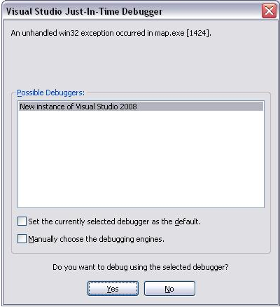

오류 예시 1 :경우에 따라 Xilinx ISE 컴파일러가 컴파일의 맵 단계에서 충돌 할 수 있습니다. 이 상황에서 Windows 또는 Visual Studio JIT 디버거는 Map.exe 프로세스가 실패했음을 나타내는 오류를 반환합니다.
![](/servlet/rtaImage?eid=ka03q000000r3gX&feoid=00N0Z00000HEWRt&refid=0EM0Z000000FqIH)
LabVIEW는 또한 다음과 유사한 에러를 반환합니다 :
