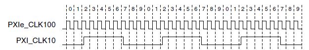

PXI_Clk10은 PXIe_Clk100에서 생성됩니다. 두 참조 클럭은 위상 고정 루프(PLL) 되어 있습니다. PXI_Clk10 및 PXIe_Clk100의 기본 타이밍 관계는 다음과 같습니다.
![](/servlet/rtaImage?eid=ka03q000000cQUy&feoid=00N0Z00000HEWRt&refid=0EM0Z000000FpXV)
위의 기본 타이밍 관계에 표시된 것처럼 PXI_Clk10과 PXIe_Clk100 사이에는 최대 6.5 ns의 스큐가 있을 수 있습니다. 그러나 이 지연은 PXI_Clk10과 PXIe_Clk100이 함께 PLL로 인해 일정하므로 PXIe 섀시의 모든 모듈을 동기화 할 수 있습니다.
