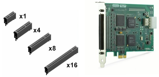

  • 在我的台式机中,我有几个PCIe插槽:x1,x4,x8,x16。其中一些已经被使用。如何检查我的卡是否与其他插槽兼容?
  • 我的主板包含多个不同长度和形状的插槽。我不确定我的PCI/PCIe卡适合哪一个插槽。

  • 检查设备的规格书,然后在“总线接口”(Bus Interface)部分下查看。
  • 通过产品页面检查卡的连接器大小。
例如,PCIe-6509展示了x1连接器的外形尺寸。
请确保PCIe设备使用的PCIe通道数量小于或等于台式机主板上PCIe插槽支持的数量。例如,单个 PCIe 板卡中有 1、4、8 或 16 个通道 ,各将表示为 x1、x4、x8 或 x16 PCIe 板卡。若您的设备是x1 PCIe板卡,那么这个设备可以在x1,x4,x8或x16的主板PCIe插槽上工作。
请注意由于 PCIe 与 PCI 有不一样的协议,PCIe卡与旧的PCI插槽不兼容。 同时PCI插槽无法置入PCIe卡。
