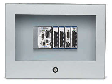

NI 9917 및 NI 9918은 거친 환경, 더러운 환경 및 습한 환경으로부터 보호해야하는 상황에서 NI CompactRIO 또는 NI CompactDAQ을 보관하는 데 사용할 수 있는 벽 장착 산업용 인클로저입니다.
인클로저에는 와이어를 인클로저로 통과시키는 장착 구멍이나 구멍이 포함되어 있지 않습니다. 이러한 품목은 구매 후 천공해야합니다 . NI 9917 및 NI 9918 인클로저에는 내부 장착을위한 패널이 제공됩니다. 이 패널은 또한 장착 구멍이 없으며 NI CompactRIO 또는 NI CompactDAQ에 맞게 맞춤형 드릴로 제작해야합니다.
그림. 1-NI 9918 산업용 인클로저
NI-9917 치수 도면 및 NI-9918 치수 도면을 참조하십시오
