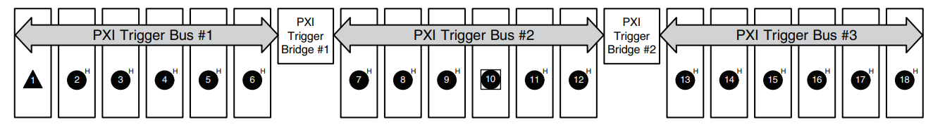

  • NI 5600と5620が同じPXIトリガバスの位置に取り付けられていることを確認します。
    • そうでない場合は、MAXのシャーシトリガ経路設定タブを使用して、デバイスのバス間におけるトリガラインを予約します。
    • トリガ経路設定が機能しない場合は、同じバスにデバイスを移動してテストします。
