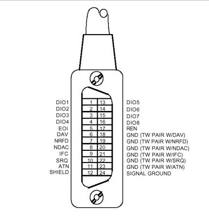

下图显示了GPIB连接器的引脚排列。有关特定GPIB设备的更多信息,请参阅设备用户手册或入门指南。例如,可以在
PXI-GPIB入门指南
中找到PXI-GPIB的引脚说明。
