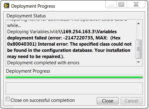

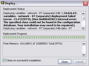

LabVIEW 8.0以降で、RTターゲットのシェア変数を使用するプロジェクトを作成しました。 VIをRTターゲットにデプロイすると、次のエラーが発生します。
エラー:-2147220735、(16進数0x80040301)内部エラー: 構成データベースで指定されたクラスを検出できませんでした。インストールをやり直さなければならない可能性があります。
または以下のエラーが発生します。
変数のデプロイに失敗しました(エラー:-2147220735、MAX:(Hex 0x80040301)内部エラー: 構成データベースで指定されたクラスを検出できませんでした。インストールをやり直さなければならない可能性があります。)
シェア変数をリアルタイム(RT)ターゲットにデプロイする前に、
ネットワーク変数エンジン(
Network Variable Engine
)を
RTターゲットにインストールする必要があります。 RTターゲットにソフトウェアをインストールする手順については、デバイスのユーザーマニュアル、または
リアルタイムターゲットをフォーマットしてソフトウェアを再インストールする方法に関するガイド
を参照してください。
シェア変数をホストPCでホストするものの、RTターゲットからそれらの変数にアクセスしたい場合は、
変数クライアントサポート(
Variable Client Support
をRTターゲットにインストールする必要があります。
