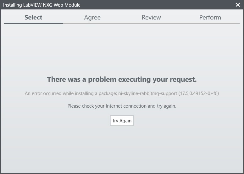

問題敘述
嘗試安裝SystemLink,FlexLogger,LabVIEW NXG或LabVIEW NXG Web Module時,出現有關NI Skyline RabbitMQ的以下錯誤。我該如何解決?
解決方案
通常可以通過以下步驟解決此問題:
1.進入NI Package Manager,並確保通過選擇NI Package Manager右上角的齒輪,從存取的選單中勾選“Show full version numbers and infrastructure packages”選項。
2.進入 INSTALLED 欄取消勾選Product Only。
3.在搜索欄位中輸入“rabbit”。卸載該列表中顯示的所有內容。
4.在搜索欄位中輸入“erlang”。卸載該列表中顯示的所有內容。
5.轉到Windows的“添加或卸載程式”菜單,然後搜索RabbitMQ server entry和OTP Erlang。如果存在,請確保也將其卸載。
6.通過刪除“C:\ProgramData\National Instruments\MDF\ProductCache" as well as "C:\ProgramData\National Instruments\NI Package Manager\packages”的內容,刪除下載的軟體包的緩存。
7.重新啟動電腦,然後嘗試再次安裝SystemLink,FlexLogger或LabVIEW NXG Web Module。
如果這樣做不能解決問題,則可以嘗試停用防毒軟體。這是因為安全軟體有時會阻止RabbitMQ的安裝或SystemLink,FlexLogger或LabVIEW NXG Web Module的其他依賴項。
如果前面的步驟不起作用,請取消勾選:NI Web Server Development Support for LabVIEW xxxx xx-bit,並繼續進行安裝過程。
