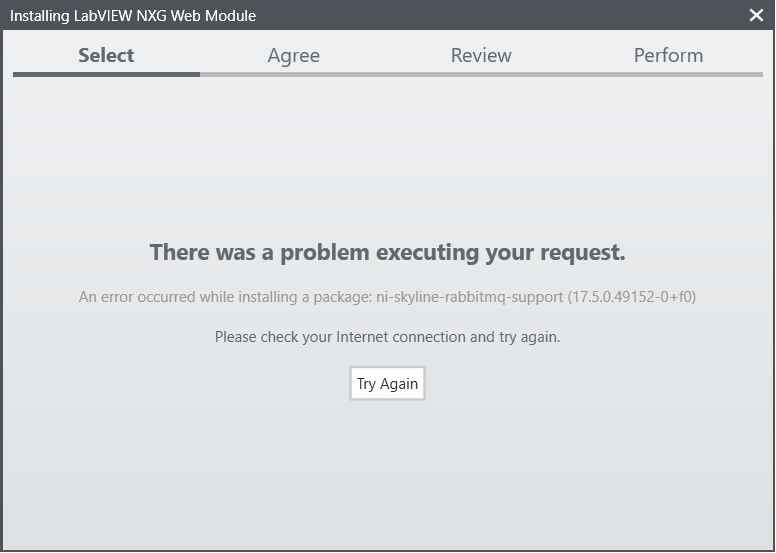

  • 当我尝试安装SystemLink™、 FlexLogger、 LabVIEW或LabVIEW G Web等NI软件时,出现以下关于 NI Skyline RabbitMQ 支持包的错误。我该如何解决这个问题?
执行您的请求时出现问题。
安装软件包 ni-skyline-rabbitmq-support (20.5.0.49152-0+f0) 时出错。
请检查您的网络连接并重试。
  • 当我尝试安装使用了NI Web Server Development Support的LabVIEW应用程序时,出现以下NI RabbitMQ Configuration for Skyline Products安装的错误。我该如何解决这个问题?
“NI RabbitMQ Configuration for Skyline Products”安装失败。
继续?
与 NI Skyline RabbitMQ 依赖项相关的问题可能是由几个潜在问题引起的。请尝试以下故障排除步骤来解决安装错误:

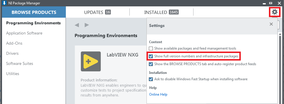

  • 出现此问题可能是因为 RabbitMQ 和 Erlang 组件已安装在系统中。请按照以下步骤正确移除组件并重新安装导致问题的 NI 软件:
1.进入 NIPackage Manager,确保选中“显示完整版本号和隐藏软件包”选项。该选项位于 NIPackage Manager右上角的齿轮图标打开的菜单中。
2.转到“已安装”选项卡,取消选中“仅限产品”复选框。
3.在搜索栏中输入“rabbit”。卸载列表中出现的所有程序。
4.在搜索栏中输入“erlang”。卸载列表中出现的所有程序。
5.转到 Windows 的“添加或删除程序”菜单,搜索 RabbitMQ 服务器条目和 OTP Erlang。如果存在这些程序,请务必将其卸载。
6.删除已下载软件包的缓存,方法是删除 "C:\ProgramData\National Instruments\MDF\ProductCache" 以及 "C:\ProgramData\National Instruments\NI Package Manager\packages"."
7.重启电脑,然后尝试重新安装导致问题的软件。
