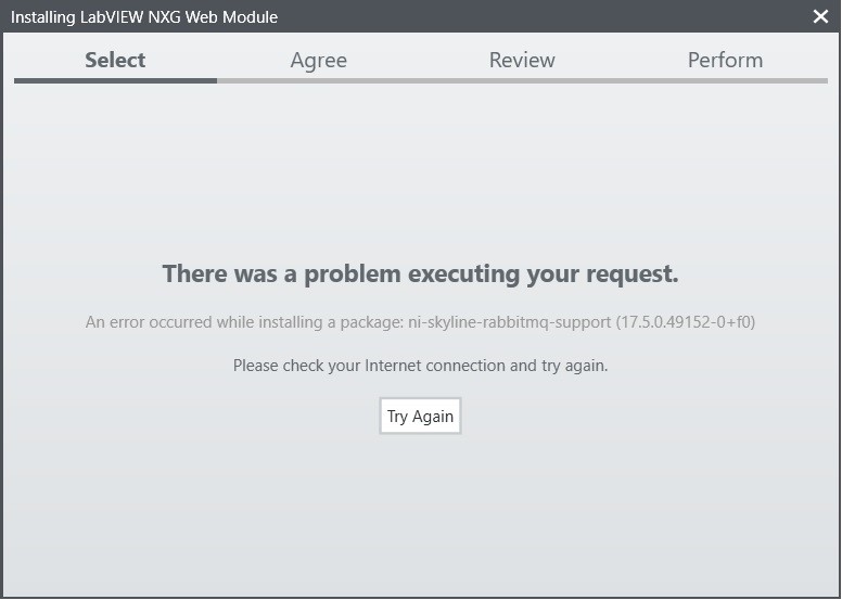

SystemLink, FlexLogger, LabVIEW NXG 또는 LabVIEW NXG 웹 모듈을 설치하려고 하면 NI Skyline RabbitMQ에 대해 다음과 같은 에러가 발생합니다. 이 문제를 어떻게 해결할 수 있습니까?

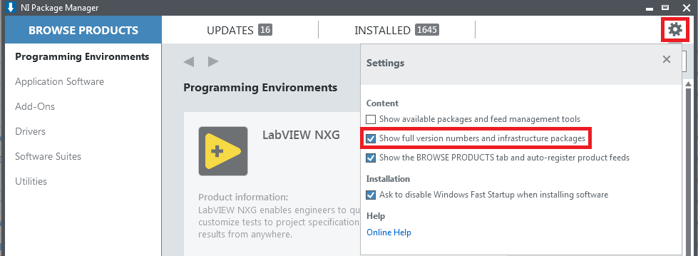

일반적으로 다음 단계로 해결할 수 있습니다.
1. NI 패키지 관리자로 가서 NI 패키지 관리자의 오른쪽 상단에 있는 톱니바퀴를 선택하여 메뉴에서 전체 버전 번호 및 숨겨진 패키지 보이기 옵션이 선택되어 있는지 확인하십시오.
2. 설치된 제품 탭으로 이동하여 제품만 보이기 항목을 체크 해제합니다.
