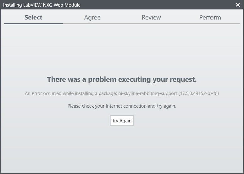

Cuando intento instalar SystemLink, FlexLogger, LabVIEW NXG o LabVIEW NXG Web Module, aparece el siguiente error sobre NI Skyline RabbitMQ. ¿Cómo puedo evitar esto?

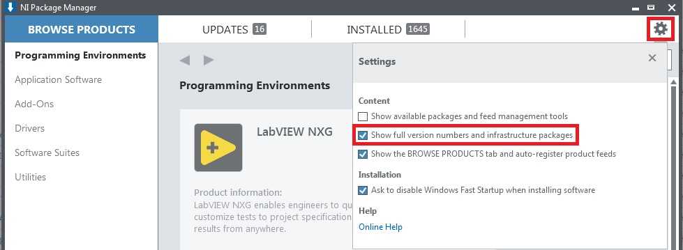

1. Vaya a NI Package Manager y asegúrese de que la opción Show full version numbers and infrastructure packages esté marcada desde dentro del menú al que se accede seleccionando el engranaje en la esquina superior derecha de NI Package Manager.

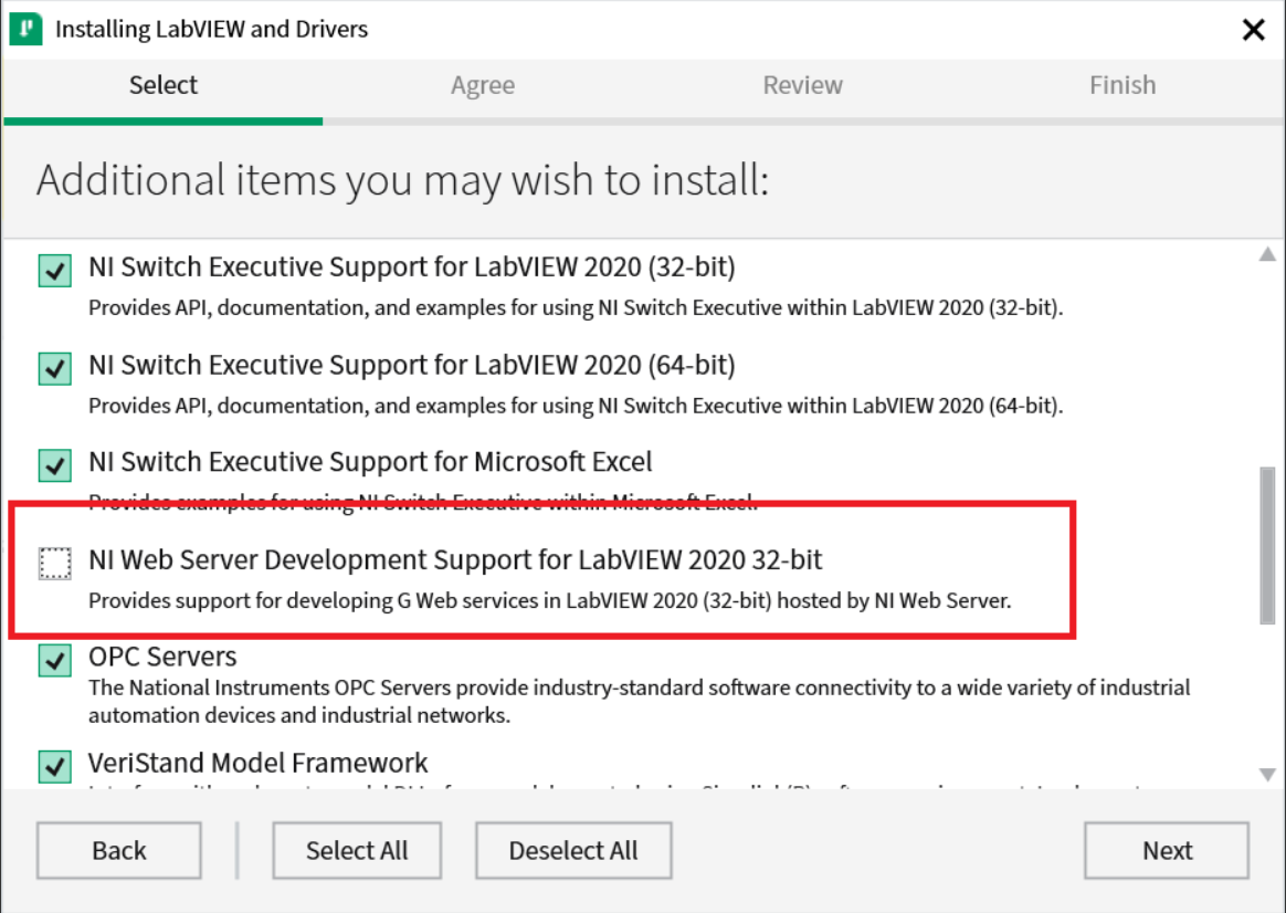

Si los pasos anteriores no funcionaron, desmarque la opción: NI Web Server Development Support for LabVIEW xxxx xx-bit, y proceda con la instalación.
