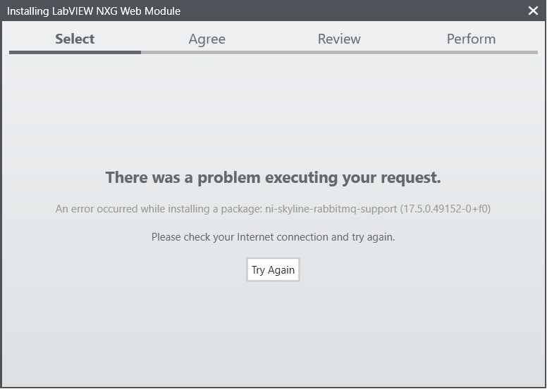

Detalles del problema
Cuando intento instalar SystemLink, FlexLogger, LabVIEW NXG o LabVIEW NXG Web Module, aparece el siguiente error sobre NI Skyline RabbitMQ. ¿Cómo puedo evitar esto?
Solución
Esto, generalmente se puede resolver con los siguientes pasos:

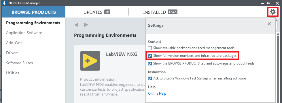

1. Vaya a NI Package Manager y asegúrese de que la opción Show full version numbers and infrastructure packages esté marcada desde dentro del menú al que se accede seleccionando el engranaje en la esquina superior derecha de NI Package Manager.
2. Vaya a la pestaña Installed desmarque la opción Products only.
3. Introduzca ""rabbit" en la barra de búsqueda. Desinstale todo lo que aparezca en esa lista.
4. Ingrese "erlang" en la barra de búsqueda. Desinstale todo lo que aparezca en esa lista.
5. Vaya al menú Agregar o quitar programas de Windows y busque la entrada del servidor RabbitMQ y OTP Erlang. Asegúrese de desinstalarlos también si están presentes.
6. Elimine el caché de los paquetes descargados eliminando el contenido de C:\ProgramData\National Instruments\MDF\ProductCache así como C:\ProgramData\National Instruments\NI Package Manager\packages .
7. Reinicie su computadora e intente instalar SystemLink, FlexLogger o el Módulo Web de LabVIEW NXG nuevamente.
