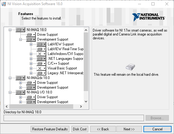

この現象は、Vision Acquisition Software(画像入力ソフトウェア)が完全にインストールされていない場合に発生する可能性があります。この現象を解決するには、使用するソフトウェアおよびハードウェアと互換性のあるVision Acquisition Softwareを再インストールします。
Vision Acquisition Softwareが正しくインストールされると、フレームグラバとカメラポートはMAXにUnknown Camera "im0"として表示されます。カメラ名を右クリックして、カメラの種類に適したCamera Selectionを選択します。
この現象は、Vision Acquision Softwareのドライバサポートがインストールされていて、開発サポートがインストールされていない場合に発生します。NIが提供するカメラファイルが確実にインストールされるようにするには、Vision Acquisition Softwareのインストール時に、IMAQ、IMAQdx、およびIMAQ I/Oのドライバサポートと開発サポートを含むデフォルトのインストール機能を選択します。
