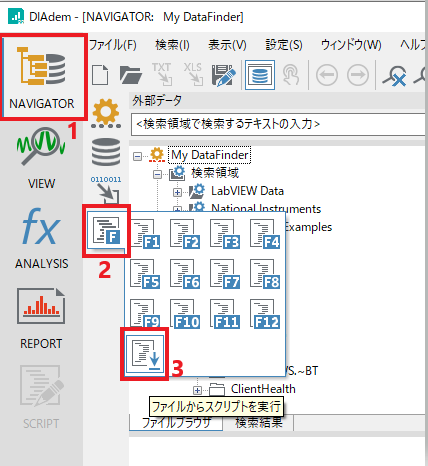

DIAdemのBaseエディションを使用している場合、SCRIPTパネルは有効になっていません。次の手順に従ってスクリプトファイルをロードする必要があります。
  1. 使用可能なパネル ( NAVIGATORなど) を選択します。
  2. グループバー内のDIAdem Scripts (<Shiftファンクションキー>で実行)を選択しします。
  3. ファイルからスクリプトを実行を選択します。
  4. スクリプトファイルを参照し、 ロードをクリックしてスクリプトを実行します。

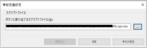

スクリプトを頻繁に実行する必要がある場合は、便宜上、別のボタンにスクリプトを割り当てることができます。これを実現するには、次を使用できます。
  1. NAVIGATORなどの使用可能なパネルを選択し、 DIAdem Scripts (<Shift-ファンクションキー> で実行)オプションをクリックします。
  2. F1からF12までのボタンのいずれかを選択して右クリックします。
  3. 事前定義設定を選択します。
  4. パスを入力するか、「 ... 」ボタンを使用してスクリプトの場所を参照し、ロードでスクリップトをロードします。
  5.  OKをクリックします。
これで、DIAdem Scripts (<Shift-ファンクションキー> で実行)機能グループの対応するボタンをクリックして、選択したスクリプトを開始できるようになります。キーボードの <Shift-ファンクション キー> を押して、対応するファンクション キー ボタンに割り当てられたスクリプトを開始することもできます。
