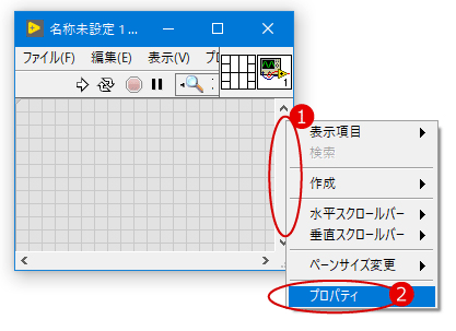

フロントパネルの背景として画像を設定するにはどうすればよいですか?
LabVIEW 8.2以降
  1. フロントパネルのスクロールバーを右クリックし、コンテキストメニューからプロパティを選択して、ペーンのプロパティダイアログボックスを開きます。

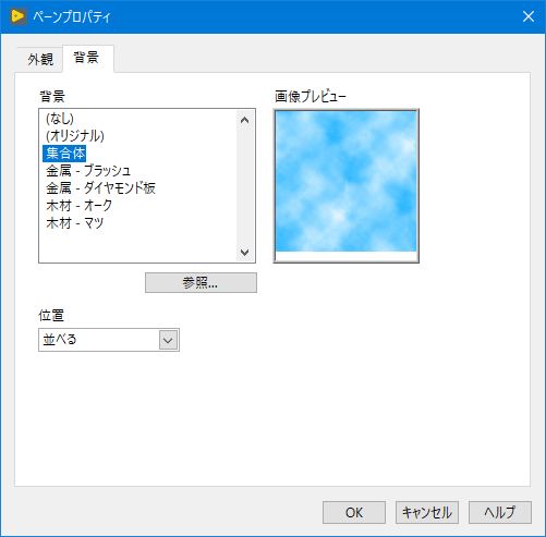

  2. 背景タブを選択して、背景リストボックスにリストされているビルドイン画像のいずれかを選択するか、参照...をクリックしてコンピュータに保存されている画像を選択し、背景リストボックスに一時的に追加します。
  3. OKをクリックしてダイアログボックスを閉じ、画像を適用します。
