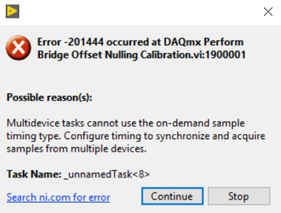

但是,在运行程序时,出现以下错误:
Error -201444 occurred at DAQmx Perform Bridge Offset Nulling Calibration .vi:1900001
Possible reason(s):
Multidevice tasks cannot use the on-demand sample timing type. Configure timing to synchronize and acquire samples from multiple devices.
该错误是异常,因为我已正确配置采样时钟以获得硬件定时任务(连续采样)。
我该如何解决此错误?

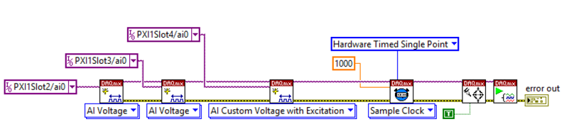

需要确保在LabVIEW代码中调用的
DAQmx定时
(或调用
DAQmxCfgSampClkTiming
在C或LabWindows/CVI代码中)是在桥测量失调清零校准函数前调用,以对代码进行适当的排序,否则您设置的采样时钟将无效(并且将设置按要求定时)。
如下图示例显示:
