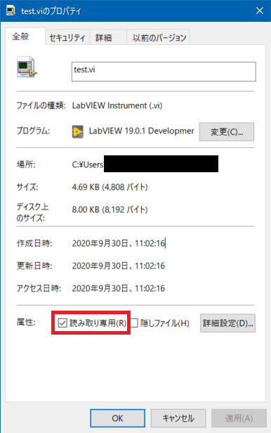

VIを編集したいのですが、「VIを保存できません。VIは既存しており、上書きする許可がありません。」とのエラーが表示され続けます。
回避策はありますか?
このエラーは、Windows上でVIが読み取り専用に設定されている場合に発生します。
注意:本記事で説明している設定変更や、その他のユーザー権限の変更を行うには、管理者権限が必要となる場合があります。
この設定は次の方法で変更できます。
1)Windows上でファイルを右クリックし、[プロパティ]を選択します。
2)読み取り専用がチェックされている場合、LabVIEWはファイルの内容を変更することができません。 [読み取り専用]の選択を解除すると、エラーが解消されます。
LabVIEWプロジェクトの保存時にこのメッセージが表示された場合は、プロジェクトの各要素の読み取り専用属性を変更する必要があります。
フォルダ内のすべてのファイルでこれが発生した場合は、すべてのファイルを含むフォルダの読み取り専用属性を変更できます。
