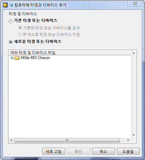

저는 LabVIEW 프로젝트에서
내 컴퓨터
에 R Series FPGA 타겟을 추가하고 싶습니다. (기술 백서 참고 :
LabVIEW에서 프로젝트 탐색기를 사용하여 FPGA 타겟 시뮬레이트하는 방법
내 컴퓨터에 타겟과 디바이스 추가
창을 열면 R 시리즈 목록이 보이지 않습니다.
R 시리즈 타겟과 디바이스를 볼 수 없다면, 그 이유는 컴퓨터에
NI R 시리즈 다기능 RIO 드라이버
가 없기 때문입니다.
다음 순서를 진행하십시오 :
LabVIEW 닫기
LabVIEW 버전과 호환되는
NI R 시리즈 다기능 RIO
드라이버를 설치하십시오.
컴퓨터를 재부팅하십시오.
LabVIEW 다시 열기
이제
R 시리즈
를 찾을 수 있습니다.
추가 정보
드라이버가 컴퓨터에 올바르게 설치되었지만
R 시리즈
타겟이 여전히 표시되지 않는 다면, 드라이버 버전과 하드웨어 호환성을 확인하십시오. 드라이버의 Readme 설명서에서 찾을 수 있습니다.
