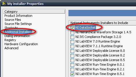

当我尝试运行使用 DataSocket 的 LabVIEW 可执行文件时收到了
错误 1143
。如何正确运行 DataSocket 构建的 LabVIEW 应用程序?
我的LabVIEW可执行文件在我尝试运行时出现
错误1143
。 OPC Server Quick Client 工作正常,但我在尝试使用 DataSocket API 读取时收到此错误。
要运行使用 DataSocket 的 LabVIEW 应用程序,您必须在目标计算机上安装 NI DataSocket。
当您在LabVIEW中创建安装程序时,您可以通过选中附加安装程序类别下的
NI DataSocket
来包含对DataSocket的支持。
注意:
在 LabVIEW 2015 及更高版本中,您可能需要先取消选中附加安装程序下的仅显示运行时安装程序。
