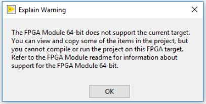

  • 我想使用FPGA模块(64位)与硬件上的FPGA终端进行使用。请问支持吗?
  • 当我尝试将模块添加到LabVIEW项目中时,尽管出现在NI-MAX中,但是并没有出现在可用目标列表上。
  • 尝试使用该模块时,出现以下错误:  The FPGA Module 64-bit does not support the current target or You have selected an item that cannot be created. Select another item to be added.
LabVIEW FPGA模块2022 Q3及以后的版本:
LabVIEW FPGA模块的64位版本增加了对于下列硬件的编译支持:
  • CompactRIO: cRIO-903x/904x/905x/906x - 需要CompactRIO 2022Q4或更新的版本
  • 单板RIO: sbRIO-96x7/96x8/96x9/9603/9651 - 需要CompactRIO 2022Q4或更新的版本
  • R系列PCIe: PCIe-782xR/784x/785x(不包括PCIe-7841/2R)
  • R系列PXIe: PXIe-782xR/784x/785xR(不包括PXIe-7841/2R)
  • R系列USB: USB-784xR(OEM)/785xR(OEM)
  • Ethernet RIO: NI 9147/9149
  • 工业控制器(NI Linux RT版本):IC-3120/317x
